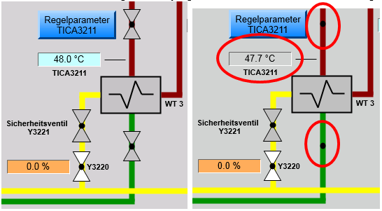

während dem Umstieg von einem alten Server (mit Windows Server 2008 R2 und Zenon 7.60) auf einen neuen Server (mit Windows Server 2019 und Zenon 11.0) muss ich aktuell noch das Projekt in Version 7.60 laufen lassen, aber aus Kommunikationsgründen bereits den aktuellen Webserver... also den Smart Server - und dessen Client - nutzen. Dabei kommt es in der Darstellung der Bilder zu Abweichungen, wie hier zu sehen: links das Bild in der Runtime, rechts am Smart Client.
Die Ventile sind teilweise unsichtbar, beim Analogwert fehlt die Hintergrundfarbe. In allen betroffenen Symbolen wird eine Variable vom internen Treiber verwendet. Ist das jetzt ein Phänomen, das nur auftritt, weil Smart Server und Client in Version 11.0 laufen, das Projekt aber in Version 7.60? Oder bleibt mir das nach dem "Hochziehen" des Projekts auf 11.0 erhalten?
